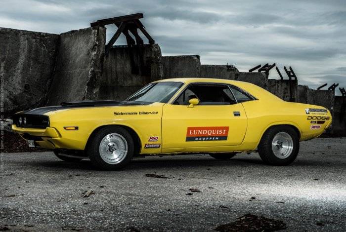

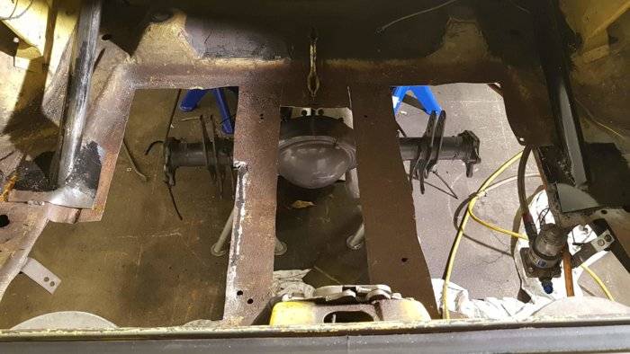

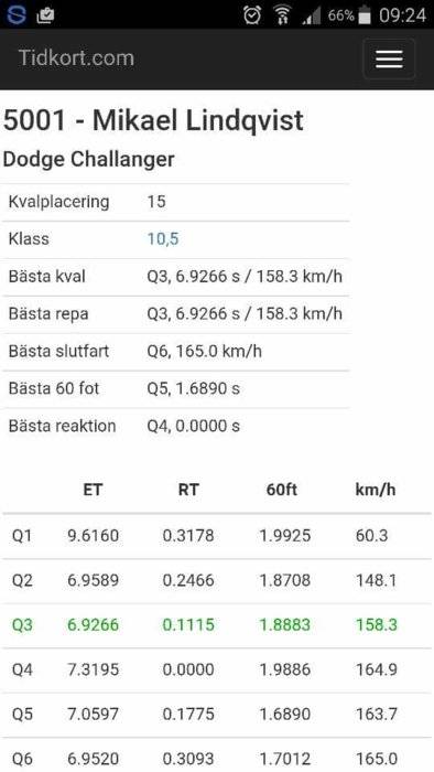

New to this forum so... I thought everybody was on the Facebook nowadays . Well I drive a ’70 Challenger with a 440. Here’s some info:
Mopar BB Racemotor
440 block borrat 4,375 = 451cui
Mopar performance stål vev 5249207
BME alustakar 426
Venolia kolvar 535
Brodix B1 BS toppar, portade bra. Nyplanade och inslipade ventiler. 65cc.
Ny compcams kam. 704 lyft, nya 1,6 rull vippor. Kam kort finns.
Holley 1050 Dominator APD preppad. Fasta block utan tillskottsventiler.
Indy insug med riser för dominator.
Indy maxxolje pumplock.
Indy valleypan
Melling högvolymsoljepump
Meziere vattenpump
ATI superdamper
7 liters tråg med fast pickup och ½ sugslang
0.040 MLS topp packning kan bytas till 0,066 för ca 11-11,5 i komp
Ny HEI fördelare
Nya comp cams stötstänger.
Comp cams rull lyftare
Allt är ARP bultat. Pinnbult i toppar och ramöverfall.
NGK racestift
B1 aluventilkåpor
Blocket är nyiordninggjort av Nilsén och gördlat. Inge betong.
Allt är balanserat och invägt på mindre än 1gram
Kompar ca 13 och ska ge ca 650-700 hk. Mer med vassare kam.
Går lätt att köra 200-300 hk gas på denna.
8” turbin
More picks will come.
